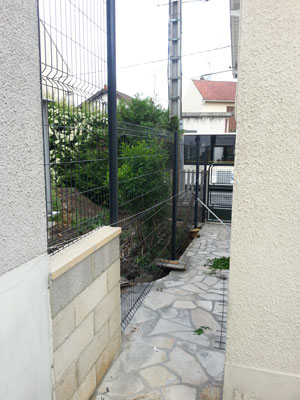

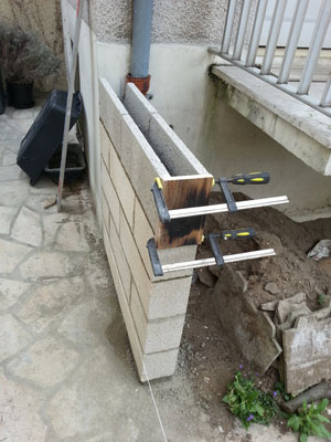

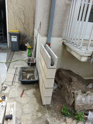

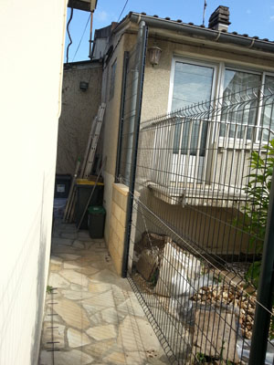

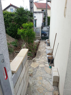

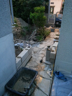

Bonjour à tous,

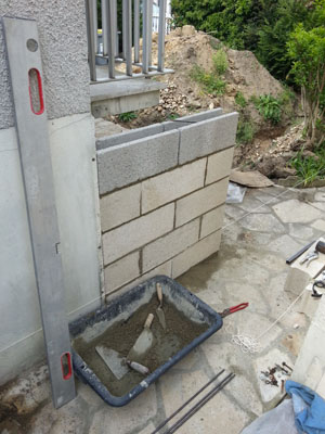

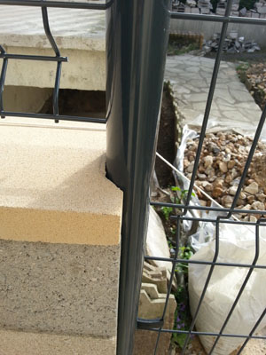

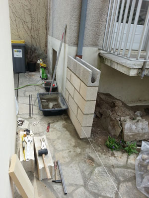

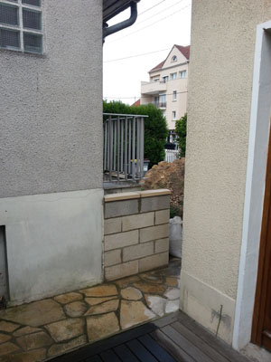

J'ai monté un muret de 1m par 1m pour surélever une clôture afin de cacher le perron de mon voisin (pour qu'on ait chacun notre chez nous et notre intimité).

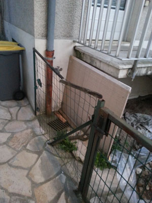

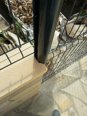

Je vous montre en photos le montage que j'ai réalisé. C'est assez simple mais j'avais des contraintes techniques : Epaisseur des parpaings limitée à 15cm pour passer entre la goutière du voisin et ne pas dépasser du mur. J'ai d'ailleurs du tailler le coin des parpaings pour contourner la goutière.

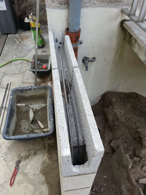

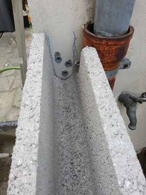

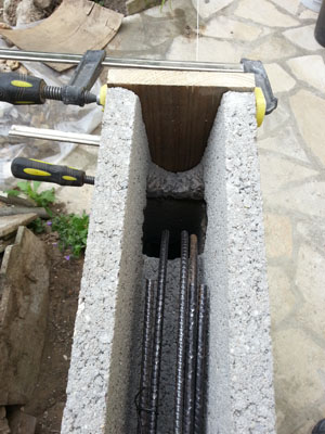

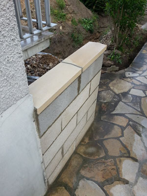

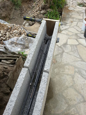

Pour la solidité, j'ai un chainage vertical avec des fers à béton scellés dans la dalle existante et un chainage horizontal avec les fers à bétons scellés dans le mur.

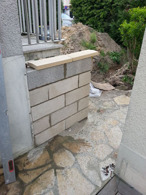

C'est plutôt propre au final et c'est bien costaud.
Si vous avez des commentaires sur le montage je suis preneur ... pour le prochain montage.
Je cherche maintenant comment habiller ce muret avec un enduit à faible épaisseur.
Je vous montrerai les détails sur le montage de la clôture sur ce muret.

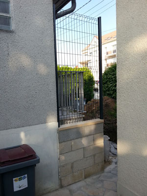

Joli JC !
J'aurais peut être mis un biseau entre la section haute et la section basse du grillage histoire d'éviter une grosse rupture mais sinon, le résultat est top !
Qu'as tu prévu pour habiller le grillage ? (si voulu...)

Qu'est-ce que tu veux dire par un biseau entre les sections hautes et basses du grillage ?
Tu veux dire entre là où il y a le muret et là où il n'y est plus ? Une transition quoi ... ?
En fait avec les panneaux grillagés je sais pas comment j'aurais pu faire ça ... mais pourquoi pas effectivement.
Et oui je compte habiller ça avec des lames en PVC mais j'avoue que je n'en trouve pas exactement comme j'aimerais pour le moment ... elles sont toutes brillantes et j'en cherche des mates. :'(

et bien tu nous a fait du costaud là!
je suis pas sur que ton chainage soit très utile mais qui peux le plus peux le moins
je suis pas très fan du grillage je trouve cela industriel, j'aurai plutôt mis des claustra ou un truc du genre ;-)

Ouais comme tu dis qui peut le plus peut le moins ... mais le poteau monte à 1m95 au dessus du muret et en cas de gros coup de vent, je préfère que ça tienne fort.

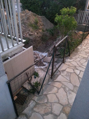

C'est effectivement pas le plus joli le grillage mais il est là pour tenir un truc pour occulter en fait :)
J'aurais bien mis des poteau alu noir et des lames en composite ... mais c'était pas le même tarif ... du tout.
Je me tate donc encore pour ce que je vais mettre comme occultation. En tout cas, c'est pas fini et même sur les photos, on voit tout le grillage de posé mais il est juste présenté. Pour le moment j'ai que 2 panneaux de posés définitivement. Je termine ce week-end.
