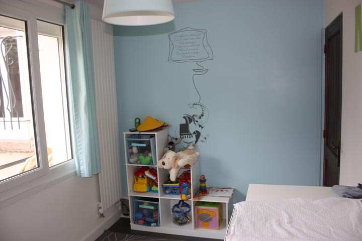

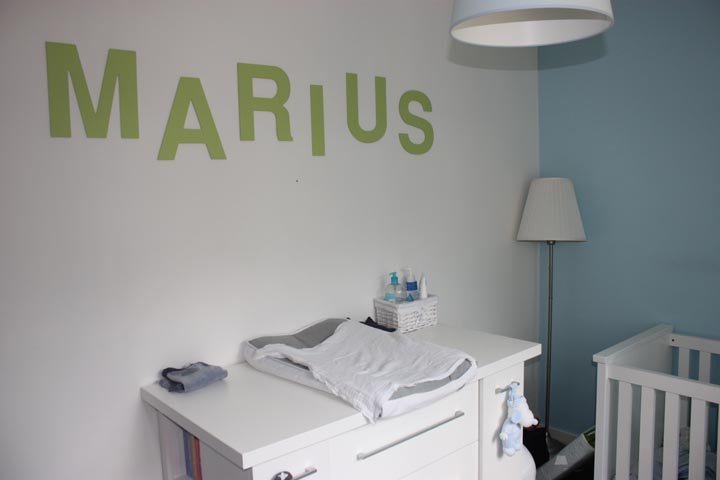

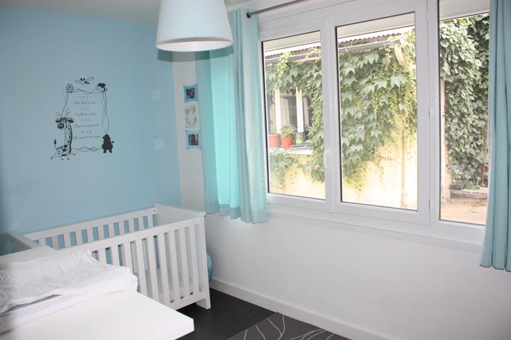

On a fait changer la fenêtre (cette fois-ci par une entreprise) avec un volet roulant électrique et posé les rideaux pour obtenir une belle chambre pour enfant. La voici aujourd'hui :

Je viens de lire ce topic et c'est vraiment pas mal, par contre je me posais une question, as tu tout réisoler en montant des cloisons place? Il me semble que oui car sur la première photo ta fenêtre ressort du mur et la le mur vient a fleur, tu n'as pas perdu trop d'espace?
En tout cas BRAVO!
PS: Marius c'est classe comme prénom, mon petit neveu qui a deux mois s'apelle comme ça aussi! :D

Oui j'ai isolé la pièce qui ne l'était pas du tout. D'où le fenêtre qui ressortait avant et plus maintenant. Bien vu.
J'ai mis du TH32 80+13 coté fenetre et j'ai juste mis des "peaux" (une épaisseur de plaques de BA13 partout ailleurs. pour repartir sur des bases propres.

J'ai oublié, si j'ai perdu un tout petit peu de place ... mais vraiment pas grand chose: 10cm sur le mur de la fenêtre.
