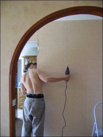

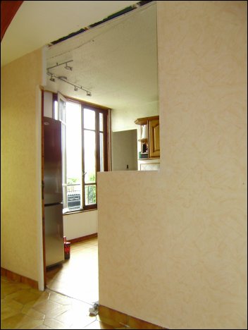

Maintenant que nous en sommes à tout casser, et bien attaquons nous au mur ! La table haute ayant disparue, il nous fallait un endroit pour poser des affaires, prendre le café le matin, ... Nous avons donc décidé de créer une petite table de bar dans la cuisine. C'est parti pour l'ouverture du mur et la suppression de la porte de cuisine :
On y voit déjà plus clair ! Cela nous fait gagner beaucoup de lumière et d'espace et au moins, nous ne nous marchons plus sur les pieds dans la cuisine :)

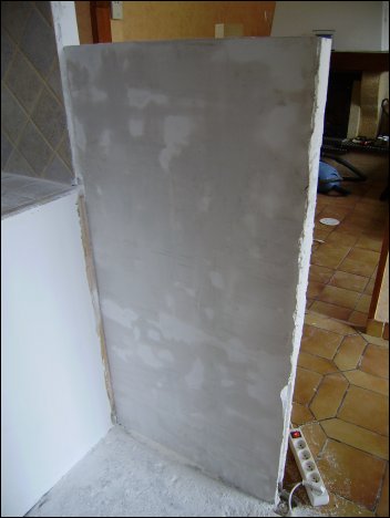

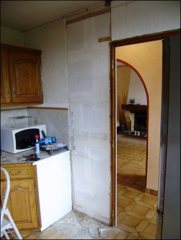

vous connaissez tous le problème du lambris... c'est un cache misère ! Il nous a fallut reprendre tout le mur pour boucher les trous, remettre à niveau et rendre celui-ci un peu plus présentable (enduit, ponçage, enduit de finition, ...)

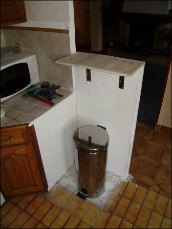

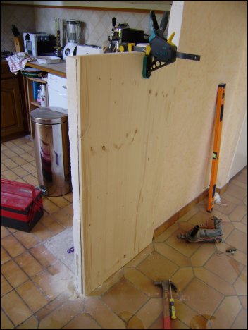

j'ai donc ajouté une planche de la bonne taille en sur-épaisseur du mur qui me permettra de venir fixer la plateau du bar de manière solide.

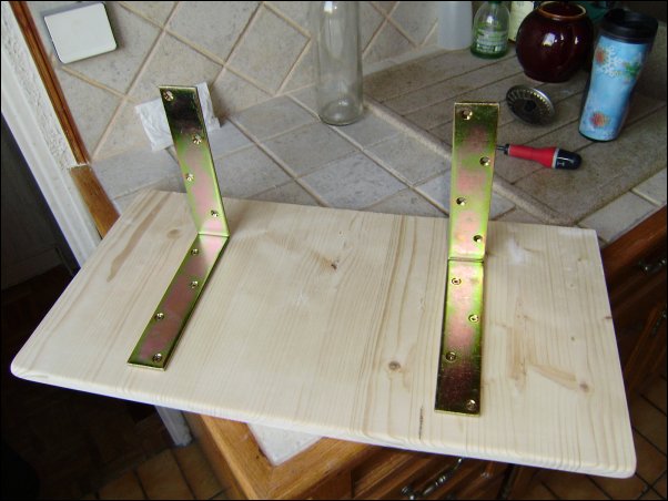

je prépare ensuite le plateau. Deux grosses équerres permettront de l'arrimer solidement au mur tout en évitant un encombrement sous le plateau.

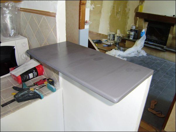

Une fois le plateau en place, il nous reste toutes les finitions ! A la place de la poubelle, nous pourrons ajouter des chaises hautes de bar, top pour prendre le café ou un petit apéro par la suite !
Rendu temporaire coté couloir car il faudra attendre la fin des travaux du couloir pour finir le bar.

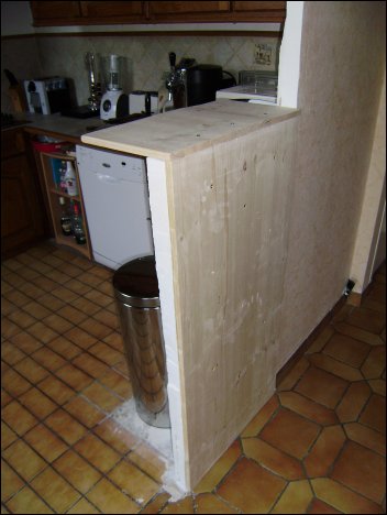

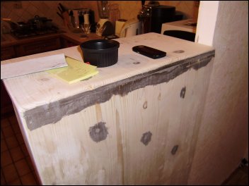

La planche est fixée par de nombreuses vis, il faut donc cacher tout cela pour avoir un aspect lisse à la fin. J'utilise de la colle à bois qui a l'avantage de très bien adhérer au support et elle se travaille presque comme un enduit, un coup de ponçage et zou, c'est propre !
Ca commence à prendre forme :P
et voila notre petit bar, super pratique et pas si mal que ça ! Je n'ai malheureusement pas de photo des travaux finis.

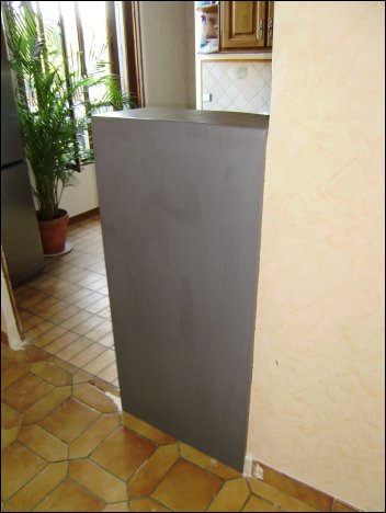

Je n'avais pas encore eu l'occasion de montrer le résultat final de notre petite table haute alors c'est parti
Entre temps, nous avons refait le sol du couloir/cuisine, refait une partie des meubles de la cuisine et encore pas mal de peinture afin de changer un peu d'air sans pour autant faire de gros travaux.
Image Image
Tout ce travail a été réalisé il y a maintenant près de 3 ans... et ça tient toujours, c'est bon signe :)
